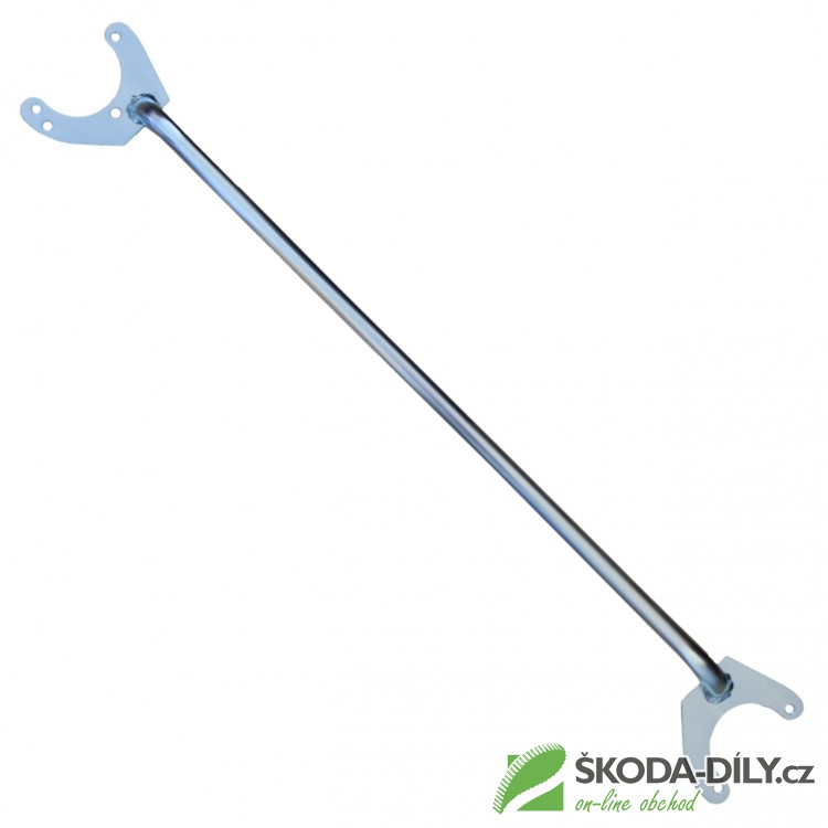

Zdravim jen se chci zeptat a potreboval bych radu:
1- vyplati se koupit rozpernou tyc mezi tlumice kdyz ji nemam? Zmeni se jizdni vlastnosti?
2- jaky je rozdil mezi obycejnou rozpernou tyci http://www.skoda-dily.cz/data/items/18/4b25fcac49d06.jpg a duralovou http://speedpro.cz/catalog/images/feliciarozpera.jpg, ktera je lepsi apod...
Dekuji za odpovedi

je dobrá ak niečo robíš na motore, dobre sa o ňu opiera...
kôli sa ťažšie vyberá baterka, pri niektorých typoch treba pre vybratie baterky tú rozperu demontovať...
teoreticky zvyšuje tuhosť karosérie, prakticky neviem, ale môže pomôcť pri náraze aby sa sily pri deformácii karosérie rozložili na obe strany...

lepšia je tá lacnejšia
pri jazde ti až tak kasňa nepracuje
nehrozí zbortenie domčekov tlmičov dovnútra
michalkatka (3):hlavne ak ťa niekto zoberie zboku do motorovej časti.. :(

keby len pri jazde karoseria pracovala....kamarat stal v kopceku pred garazou a chcel dat rozperu dole a nesla von :D

..a to značí problém. Videl som už favorita,kde to bolo posunuté dovnútra cca 3cm

Takže je lepsí ta obycejna ok? Pomuzu aspon karoserii kdyz uz tancuje tak tancuje jak pisete, ja jen doufam ze tu tyc tam dostanu :-D

Felda väčšinou bez problémov, kasne sú už dostatočne tuhé, Fava s tým mávajú problémy, tam nieje tá tuhosť taká pevná...

v kelly stoijí pár stovek obyčejná, v praxi je to tak že když bočně drbneš hrnec pohneš i s druhým tak práce navíc,
a je fakt když se ti urve schnilý hrnec neohne ti kapotu :oops:
