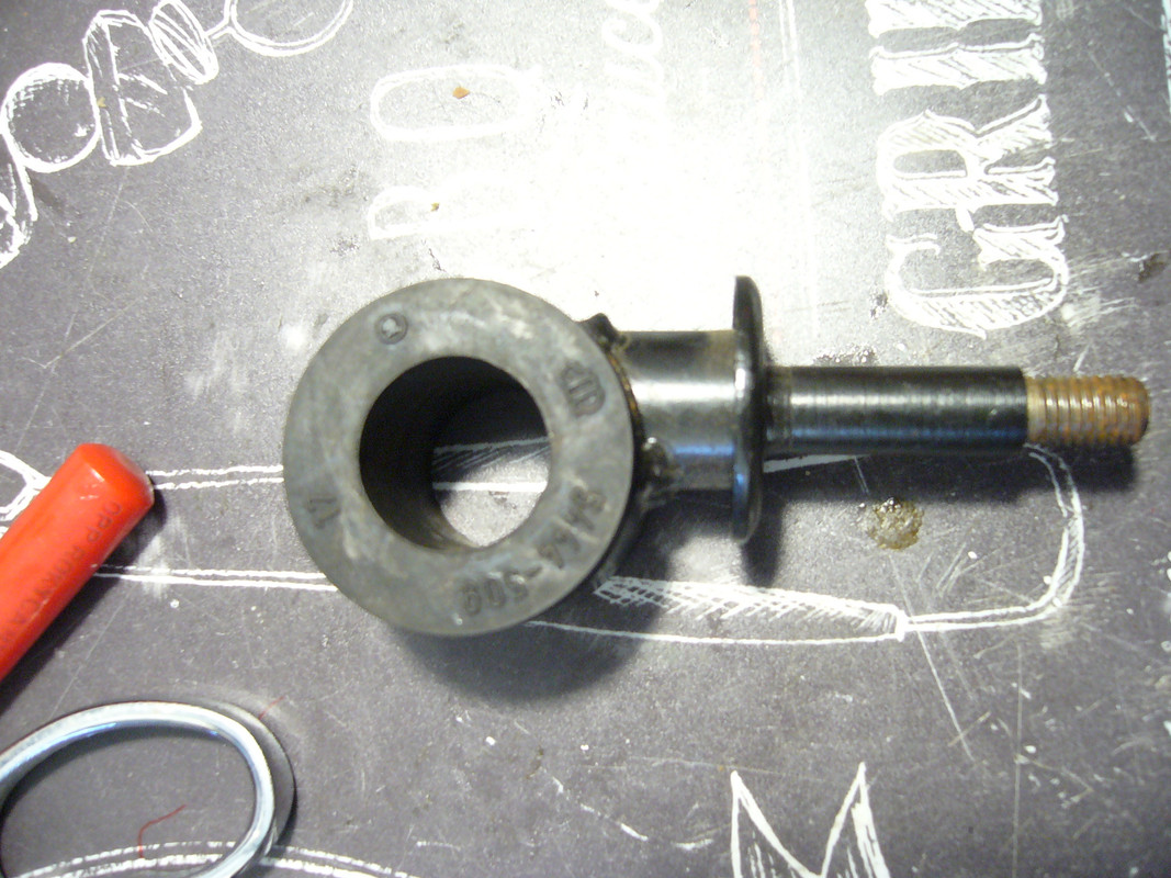

Dobrý den.
Prosím o radu. Je tento stabilizátor na fotu do felicie r.v.2000?
Chtěl jsem ho tam dát ale na stabilizační tyči je volně. Má to tak být? Vnitřní průměr gumy má 20mm

To co mám na Felicii (98, ale dodělával jsem to tam já) vypadá trochu jinak, takto:
https://www.skoda-dily.cz/nahradni-dil/ ... -8220.html
A není to vůbec volně, naopak jsem dost bojoval abych to na stabilizátor narval.

Jsou 2 typy stabilizátorů, nevim podle čeho se dělí..
Já měl přesně opačný problém..mám ten hrubší stabík a nikde jsem nesehnal kostičky s větší dírou..
Nakonec se mi podařilo sehnat jen ty větší silenty samotné a musel je přehodit do kostiček.. :roll: :D

Příspěvek Re: Stabilizátor felicie 2000
podle motorů, nafta a možná 1.6 mají silnější než 1.3 a pak byli tušim ještě pickup a ty byli nejsilnější
No to jsem si myslel taky, ale mam 1,3 a je tam ta nejsilnější...
Ale zas to byl vývoz do Itálie..
Moment, domníval jsem se, že nafta a 1.6 měly silnější tím, že měly... 1.3 neměly z výroby, ne?
podle katalogu jsou jen dva 20 a fun měl 22mm kupodivu mají stejný číslo dílu
Ahoj. No já mám fel. vývozovou do německa. Stabilizátor je 20mm. A ty silenty mají vnitřní otvor taky 20mm takže to je docela volné. Tak je možně, že to je typ na stabilizítor 22mm? Pak by to bylo těsné....
Pro zajímavost, taky mám stablík 20mm.
