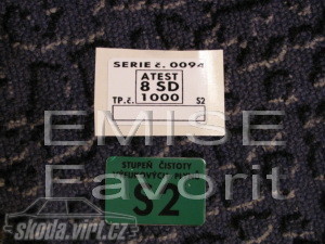

Nálepka "čistota výfukových plynů S2" není to samé co Euro 2.
Sádra: No je to tam popsané dost obecně. Jestli je to pravda, tak pak nechápu, proč Felda BMM splňuje Euro 2 a Fáčko BMM jen Euro 1.

kurnik ted si me zvyklal ono to asi bude to S2 :-D takova tmava zelena
my jezdime na LPG my mame EURO 5 :-D
12.10.11, 21:23
Příspěvky: 12007
Jo ta byla v devadesátých velmi oblíbená. :)
(sorry za kvalitu, lepší jsem nenašel)
