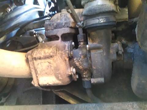

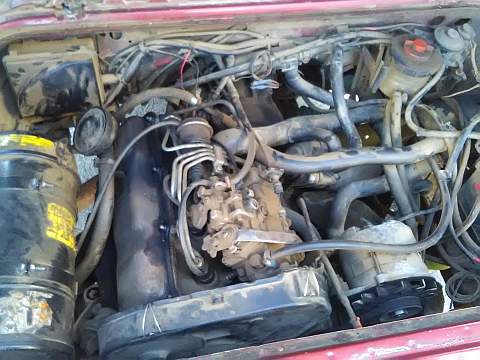

Příspěvek Re: VW 1.6TD vstrikovaci trysky (oprava: turbo) problem
Najdi 2 rozdily :-)
Obrázek Obrázek
Obrázek Obrázek

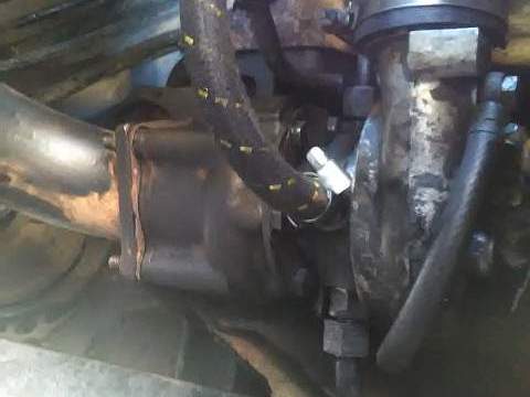

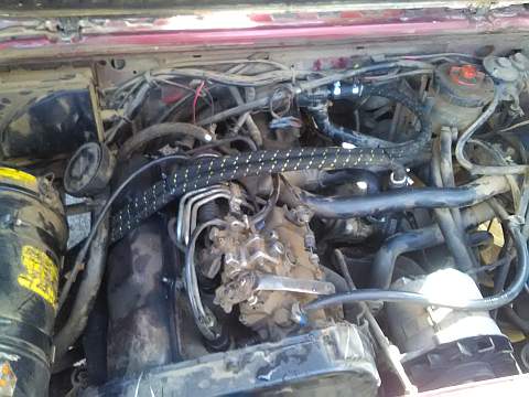

Ještě jeden před instalaci "tuning kitu":
13.10.18, 12:54
