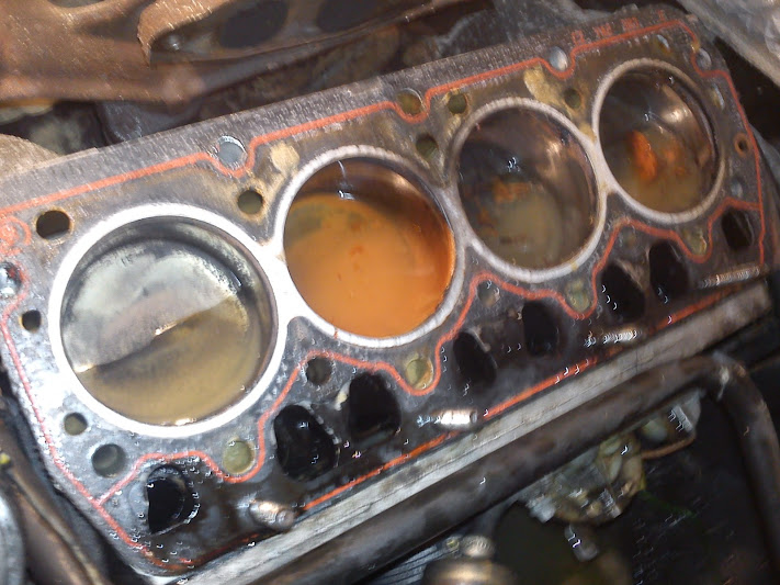

Nenašel jsem téma kde bych se zeptal tak se to pak klidně může smazat, ale bodla by mi rada. Dnes jsem kamarádovi sundal hlavu a našel toto:
hlava lehce vyžraná, ale nic extra myslím
no těsnění už na tom je daleko hůř myslím, že to fouklo na 4 válci, ale nejsem si jist
otázka zní má se to zkoušet opravit (rovnat hlavu) a nebo motor vyhodit a dát Fávo?

černej temac ... opravit by to mělo jít

Černej lepkavej? To je ten blbej ne? Neni správnej šedivej?

Příspěvek Re: Hlava motoru 742.136
ano máš plnou pravdu
řekl bych, že byl ještě z výroby... tak necháme hlavu srovnat a dáme nové těsnění hyn sa ukáže
Ohnuta hlava nebo propadlej blok, ne?
pochybuju, ale podle stavu oleje věřím tom, že už to na to chvilku jezdilo...
go hlavy, zkontrolovat přesahy vložek a jedem dal :) hlavne dobre tesneni :) bud stary temac a nebo zainvestovat a dat victora
a nebo se na to vykašlat a dát za 2500 motor z fáčka po rozvodech
Ale blok 742.136 schovat :)
