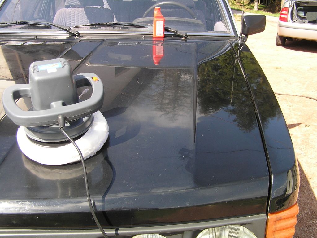

Zdarvím vospolok. Keďže mám dosť zájdený lak na mojej 125ke (na fotkách to ani nie je vidno, ale teraz je to už dosť), chcel by som to dákos vyleštiť. Už som auto lešil párkrát ručne s Tempom, ale nikdy to nebolo celkom ono. Chcel by som si kúpiť takúto nejakú leštičku:
http://bmwklub.sk/files/letika_236.jpg
Čo poviete, máte s takýmito skúsenosti? Je to k niečomu? A ako sa s tým presne narába? Nanesiem tempo a?
Tuto to vcelku chvália, že to síce nie je zázrak, no pomôže, ešte by som chcel poznať vaše názory...

Ja sice radsej pouzivam karbosku nastavenu na 2000 otacok, ale vyzera to byt rozumna kupa.

Tempo bych dohromady s leštičkou nepoužíval. Tempo je v podstatě brusná pasta, né leštěnka. Kamarád kdysy leštil leštičkou tempo a spálil lak.

já jí mam a dá se s tim dělat tak deset minut pak se začneš klepat :lol:

Asi tak, to cítim ještě den po tom... Zlatej flanelovej hadr... :wink:

Ja jednoducho hľadám spôsob, ako vyleštiť starý, zájdený, originálny lak...takže myslíte, že tou to lšstičkou nie...a čo trebárs lešiaci kotúč do vŕtačky? či to zasa neudržím kolmo k laku...

Mám podobnou a jsou s tím celkem slušné výsledky, je to jako taková větší excentrická bruska.

A ako to presne leštíš? Popíš trošku postup...dík

No, mě teda s tou leštičkou nejde třeba takový tempo rozleštit do lesku, takže stejně musim po leštičce celý auto přejet ještě hadrem... :?

ferrari kup si fix-1ku..taky cerveny...brutalne to vylesti stary origos zajdeny lak na skodovici.....mozno budes musiet prejst auto dva krat...ale ver ze vysledok bude stat za to...mam len dobre skusenosti

představ si kapotu celkem v pohodě leštíš, ale až budeš leštit boky a leštička se ti sem tam kousne, nebo naběhne na lištu, pak ji musíš taky držet, v podstatě se jední o rychle točící se hadr
pokud bys chtěl mít supr výsledky aby lak prohlédl třeba metr do hloubky tak jedině strojní leštění 3M ale minimum je 7000 kč miloš

Ale tiež je otázka, ako sa to presne používa - nanesiem Tempo (alebo iné leštidlo/brúsidlo) a potom zotriem touto leštičkou? alebo to leštím hneď po nanesení leštidla? Ako presne? Lebo keď nechtiac zaseriem celú leštiacu plochu leštičky, tak budem smutný...
Shrek - však si videl ten lak, je to strašne zájdené, ono by to bolo najlepšie prelakovať, je to predsa len origo lak...inak, asi viem čo máš na mysli - Fix1 to taká tekutá leštenka, obsah asi 0,2l...som to už kedysi použil a je to niečo ako tempo, ibaže tekuté...

videl si tu moju modru skodovku...ja mam tiez origo lak...tento fix vylesti aj nemozne....mali sme predtym taku sedu skodovicu....tak bol zajdiety origo lak....to auto bolo hnusne aj na dotyk....raz som ho presiel tymto fixom...uz to bola parada...aj farbu chytil....nebolo to take vyblednute....druhy krat som nestihol..predali sme auto...ale keby som aj druhy krat presiel cele auto brutalne by sa to lesklo....
s tempom skusenosti nemam..nikdy som to nepouzival ani nemal v rukach

Takže toto myslíš:
http://www.tatrachema.com/vyrobky_autokozmetika.php
Teda Fix1 Autopolish...no, uvidíme, uvidíme...zoženiem a ked bude teplejšie, vyskúšam...ono aj Tempo robí zázraky, v podstate zbrúsi vrchnú zvetranú časť laku...už som kedysi dávno s týmto Fixom leštil našu Š110LS, ale sa mi zdá, že tempo bolo lepšie...ale sa s ním nadrieš...a keby si chcel auto leštiť 2x (aby to ozja oživili starý lak) - zbohom ruky
http://www.olejshop.cz/xVP-tempo-pasta-120-gramu
PS-na moje auto by som asi potreboval toto balenie (btw, u nás ho kúpiš za cca 850 Skk...):http://www.druchema.cz/cz/katalog/autokosmetika/cistici-a-lestici-pripravky/tempo-pasta-1kg.html

ja som uz cele auto vylestil 3x..a z toho raz take hranie znacky dole..narazniky dole...bakelit z kapoty dole....hranie........ked som sa v lete nudil....ale zase teraz skocim na umyvarku a auto je ako nove:)...nadrel som sa..ale nelutujem....
