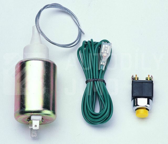

ahojky potrebuju jeste poradit zkousel sem zapojit servomoturek na ty 5dvere vse funguje kdyz podrim na 2 vteriny odemceni tak servo moturek funguje ale nema dostatecnou silu na to aby to otevrel i kdyz je volne neni zatizen tak reaguje pomalu nevim cim to muze byt spatny ukostreni?ale to by nesly ty 4 dvere?diky moc za rady

ten motorek funguje napojim ho na primo na baterku a tu silu ma velkou ale pres ten trunk.nema?
17.1.12, 22:04
Příspěvky: 9493
Příspěvek Re: centralni zamykani
dej to pres rele ty vystupy na odskok ma jen 200mA a to je malo

ten moturek i na prazdno je linej i bez zatizeni a kdyz chci aby mi otevrel 5 dvere tak to vubec nezvlada natahl jsem si staly + a pak minus je na ten kabel trunk?z centralni jednotky ale proste nema dostatecnou silu ale kdyz ten moturek dam na primo tak ma silu jak bejk diky za rady

vykašli se na drát z ŘJ centrálu a napoj to jak píšu!!! tan kabel je pravděpodobně dělán na menší zátěž proto ti to nejde musel bys použít relátko :!: :!: :!:

relatko mam zkousel jsem to a je to stejny nebo jak se to zapojuje pres rele?tam je cislovani 30-70-70a-85 muze to byt tim ze ta 5J.je spatne ukostrena?

pokud to chceš zvlášt tak budeš muset sehnat ten odskok na klasickej motorek ti to s tim relátkem zapojit pude akorát si nedovedu představit jak budeš zamykat když pro zamčení potřebuješ otočit napětí na motorku :?: :?:
jestli je ten výstup na ty pátý dveře minusovej tak se použije klasické spínací relé:
č.85 výstup minus z ŘJ
č.86 stálých plus 12V
č.30 stálých plus 12V
č.87 plus k motorku centrálu či odskoku
to tvoje relé mi dle čisel kontaktů nic neříká musel bys to proměřít a zjistit který dva kontakty sou cívka a který dva silový kontakty :?:

a nechce tim motorkem nahradit jenom tu packu co je u ridicove sedacky?
18.1.12, 18:53
Registrován: 6.11.11, 03:24
Příspěvky: 64
ano me staci kdyz to pujde jako to lanko na ten zbusob
18.1.12, 19:28
Příspěvky: 9493
a presne na tohle sem se ptal uz pred 6 prispevky :-D ostatni sem plantaji zamykani kufru,
ten motorek co pouzivas je klasicky do dveri
nebo specialni odskok??
