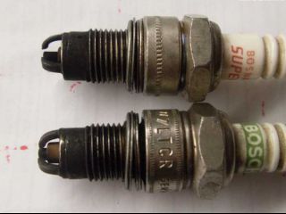

Ja som použil sviečky z dlhým závitom.Vyhladenejší chod motoru asi preto že sú hlbšie v priestore a trochu zväčšená kompresia. http://www.skodateam.cz/Dvojita_iskra-img_0g5u.jpg
o kolik se ti zvětšila komrese :?:

Nemám to ako zmerať,jedine rozbiť keramiku sviečky a pripevniť tlakomer.

Ach boze... Zase raz genius. Kompresia sa ti zvacsila este menej ako sa ti zvacsi karbonizaciou spalovacieho priestoru, asi tak o 0.5-1% Co ma realny vplyv zanedbatelny

Pokud by ta delší svíčka zmenšila spalovací prostor 1ccm (tak asi odhaduju, z průměru a délky toho, co přibylo by to šlo spočítat přesně), tak se u kompresní poměr u Š120 zvýší z 8,5 na 8,7 (bez karbonu) resp. z 9,5 na 9,75 u 120LS (pokud by se svíčka nepotkala s vypouklým dnem pístu)... neřekl bych, že toto udělá zázrak...
Míval jsem na Š110L naopak kompresní poměr snížený na cca 8,1 (montáží nové hlavy Š120L - na 110L už se neprodávala - po tom, co jsem viděl ten šrot vytažený kamarády z kopřiv, jsem radši kopil novou) a nedělalo to vůbec nic zvláštního, jen jsem nastavil o něco větší předstih a jelo to stejně dobře, jako před tím.

Zabudol som napísať že mám Š 105 a ta ma ten spalovací priestor do O.

To by bylo taky z 8,5 na 8,7...
